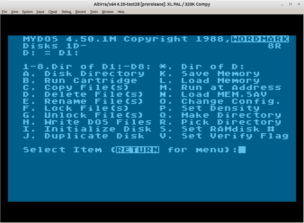

1) Option P:
Drive, density: 3,D
für drive 3 double density (oder halt 4,D)
2) Option O:
- Drive number or Return: 3 (oder halt 4; Return konfiguriert das DOS)
- Remove drive: N
- Is drive configurable: Y
- High capacity drive: Y
- Number of sectors: 65535
3) Option I:
format drive: /N D3: (oder /N D4:)
Press A for enhanced density,
Y to format drive 3: Y
(Reihenfolge von O und P kann man auch tauschen, nur I immer als letztes; ob bei A für enhanced density eine Fehlermeldung kommt, habe ich nie ausprobiert... wäre mal einen Versuch wert.)
Das müsste dann so klappen. Wenn nicht gibt es bei so einem Club, der sich Abbuc nennt auch eine Anleitung für MyDOS.

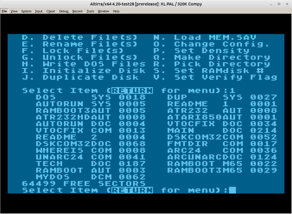

Sieh dir auf meine Internetseite mal MAIN.DOC und TECH.DOC an. Aber wahrscheinlich brauchst Du etwas das die Partitionen erstellt. Bei der BlackBox macht man das über das Menu der BlackBox. Vielleicht gibt es so etwas auch für das IDE Plus Interface.
Wenn du es geschafft hast die Partitionen zu erstellen, geht das formatieren wesentlich schneller und einfacher mit dem Blackbox Tool "FMTDIR.COM", dem DOS Dir Formatter von CSS. (Hat Bob Puff vor vielen Jahren mit einigen anderen Tools freigegeben bzw. zum Download bereitgestellt.)
Das Tool macht dir dann eine Directory (und VTOC) wahlweise im MyDOS oder SpartaDOS Format.
Danke, Andreas!!!
Keine Ahnung warum FMTDIR machte was es sollte und MyDOS nicht (Fehler 139).
Jedenfalls - ich habe jetzt zwei MyDOS Partitionen. Von einer kann der Atari starten und auf beide problemlos zugreifen.

In MyDOS sind keine Funktionen zum Einrichten von Festplatten vorhanden. Deshalb steht dazu auch nix in der Anleitung zu MyDOS.
Dafür braucht es externe Tools. Bob Puff hatte damals dazu den Formatter FMTDIR erstellt.
Alternativ kann man dafür auch das SpartaDOS Tool HDInit verwenden und anschließend mit dem VTOC-Fixer von Bob Puff dann für MyDOS umfummeln.
